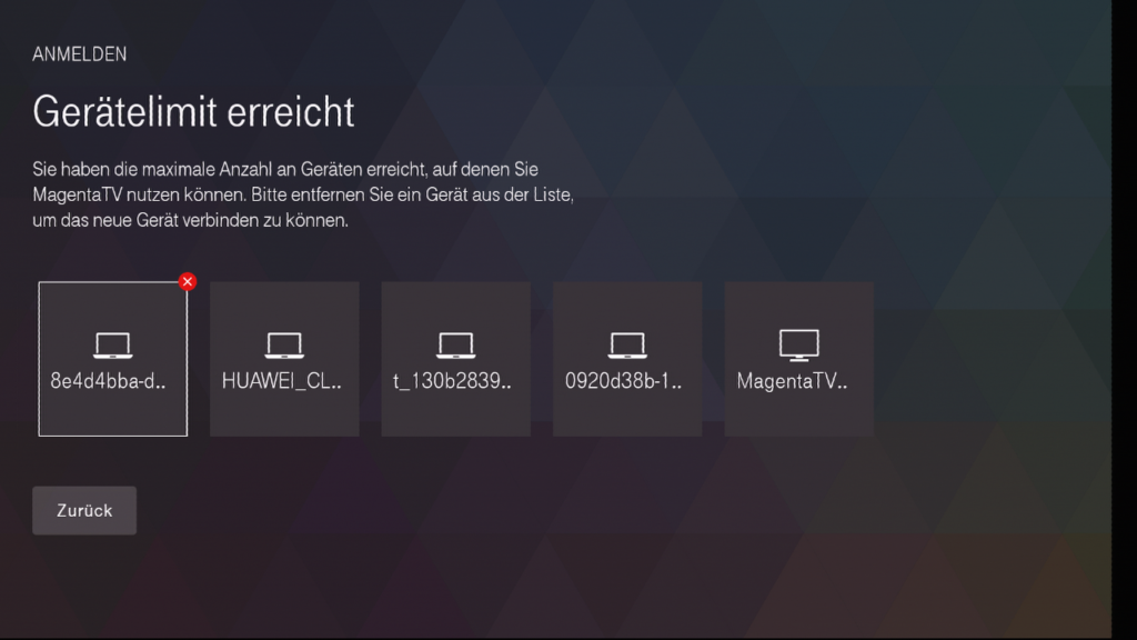

Beim Versuch ein 6. Gerät anzumelden werdet ihr aufgefordert ein bestehendes Gerät zu entfernen. Neuere App-Versionen suchen sich selbst ein freies Plätzchen und werfen einfach das älteste Gerät raus.

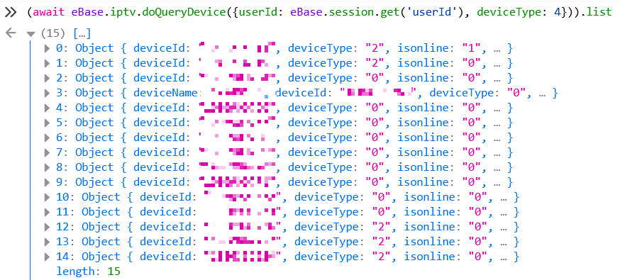

Mithilfe der Browser-Version auf web.magentatv.de lässt sich die Liste aber mit Entwickler-Tools abfragen anzeigen. Selbst abfragen ist mittlerweile durch die Java-Script Minification kaum mehr sinnvoll möglich. Man kann allerdings den Browser dabei „beobachten. Öffnet dazu Die Entwicklerkonsole des Browsers (meistens F12 drücken) und öffnet das Netzwerktab. Logged euch dann auf der Seite ein und filtert nach „GetDeviceList“
![](https://iptv.blog/wp-content/uploads/GetDeviceList.png)
In diesem Beispiel seht ihr einen klassischen IPTV Anschluss. Leider werden freie Slots bei dieser Abfrage nicht mehr angezeigt, daher seht ihr nur 2 genutzte IPTV-STB (deviceType: 0). Ausserdem gibt es 5 OTT Geräte (deviceType: 2). Bei einem Sat-Anschluss müsstet ihr noch Devices mit deviceType: 17 finden, das wären dann die Hybrid-STB.
Ihr könnt euch dann durch die Geräte durchklicken und weitere Infos einsehen, z.B. die Liste erlaubter Festplatten für die Media Receiver, wann ein Hauptreceiver im Ruhezustand das nächste mal automatisch hochfährt und einiges mehr. In der Liste könnt ihr auch auf Basis des terminalTypes oder der lastOfflineTime weitere Rückschlüsse ziehen, welche Geräte z.B. als nächstes gelöscht werden und ihr findet dort z.B. die oben genannten OTT-Geräte-Typen.
